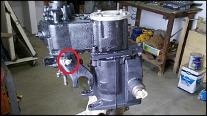

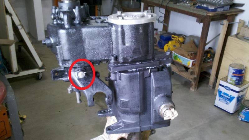

    Não bloqueie os furos, mas não precisa mexer nas juntas, só o câmbio possui respiro, a Tcase não, então deixe como foi projetado, ou seja, uma comunicação entre as duas caixas.
    minha tcase tem respiro Sydney, será que existe uma que tem e outra não?

    Olha o respiro da tcase aí:
    Miniaturas de Anexos Miniaturas de Anexos reduzida willys nivel de oleo. nele e no cambio.-2012-10-12_12-36-16_9301.jpg
    So existe essa, na caixa de marcha original que acopla nessa reduzida não existe respiro.

    Tuna e Calhiandro, me desculpem, eu troquei as informações, é a caixa de marcha que não tem, quem tem é a tampa dianteira da caixa de transmissão, onde monta-se as alavancas de tração e reduzida, que possue o respiro.
