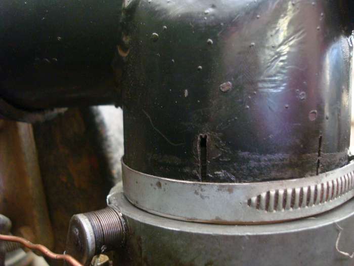

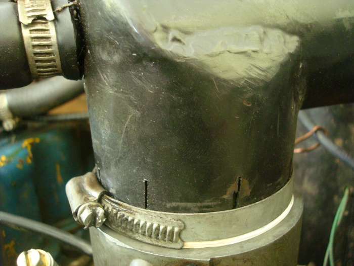

    Meu CJ tem um snorkel que depois de passar pelo filtro de ar, vai até o carburador.
    A questão é que o encaixe da mangueira na entrada de ar do carburador é feito através de uma peça metálica, que possui "fendas", conforme as fotos abaixo.
    Posso fechar essas fendas com silicone (dessas de vedação)? Ou tem outro produto indicado?

    Boa tarde prezado ! ja tive uma experiencia muito ruim com silicone + gasolina, o dono anterior do CJ58 da minha exposa colou a boia da gasolina ( fez como uma junta ) antes de parafusar, o silicone nao "pegou" por causa dos vapores da gasolina e ficava caindo dentro do tanque e entupindo a linha de combustivel, ate descobrir que era isso . . . , no seu caso, apesar de ser menos critico, eu sugiro um mangote de borracha, pouco maior que a boca do carburador e uma bracadeira - a mais larga possivel - prendendo o conjunto, acho que fica bom, um abraco !

    Por esses cortes no tubo, o carburador está admitindo ar por aí.O seu filtro de ar não está servindo pra nada.
    Use uma mangueria e faça uma conexão entre esse tubo e o carburador.

    Cola uma borracha por fora, cobrindo as fendas e usa a braçadeira por cima da borracha.

    Pior é que o snorkel ta de enfeite, pois vai entrar agua pelas fendas..
    Citação Postado originalmente por Edison - Mp3 Ver Post
    Eu sei e é justamente por isso que vou resolver essa questão!

    Na boa, se é pra fazer uma vez só, eu fecharia com solda elétrica ou estanho. Logico que antes tiraria a peça do jipe pra evitar churrascos indesejados

    O problema é que as ranhuras foram feitas para a braçadeira poder dar aperto junto ao carbura,logo não dá pra soldar eu acho. Eu resolvi o problema colocando um pedaço de mangueira entre a curva e o carbura. Pra dar um bom isolamento ainda usei fita autofusão por cima.Ja navegou e não entrou agua nem ar falso.

    Boa noite prezados ! pois eh ! a melhor alternativa eh essa um mangote, pouco maior que o diametro do carburador tampando as ranhuras fazendo a vedacao, mas sem tirar a flexibilidade do conjunto . . . particularmente eu nao gosto muito do contato de metal com metal naquela regiao, acaba soltando uma limalha que vai cair dentro do coletor sem falar que machuca a boca do carburador . . . sera que nao eh melhor fazer uma modificacao ali ? utilizando um mangote do filtro ate o carburador ? um abraco !
