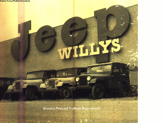

    Vou te dar uma palhinha....
    Se liga só.
    Essas marcas na foto em branco são as malditas traças , essa mancha em vertical vamos dizer assim, é tipo uma tarja magnética ou uma marca d´agua, mas no original não tem isso.
