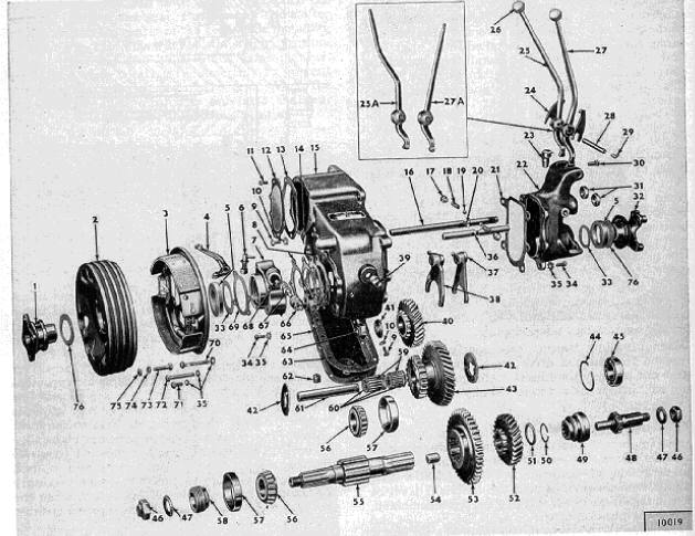

    Pessoal, já vi um tópico que falava sobre o assunto, datado de 2003 ainda, mas não tem solução para o que eu preciso.
    Em movimento, meu jeep fica com um barulho chato e constante de ferro raspando.
    Esse barulho vem das alavancas de 4x4 e reduzida.
    Quando seguro com a mão, o barulho para.
    Andando em 4x4 ou reduzida não há barulho.
    Apenas na condição de 4x2 o barulho aparece.
    Já vi a posição do tapete e do furo do piso do carro e está tudo em ordem, sem forçar as alavancas.
    Elas têm uma leve folga apenas - mas não sei se é normal ou se essa folga seria a responsável pelo barulho.
    Alguém tem alguma dica?

    faz o embuchamento das alavancas Flaibam, ou entao coloca uma arroela para deixa-las travadas

    Compra uma mola propria (é uma chapinha q coloca-se entre as alanvancas), se não der certo embucha.

    Vou na ideia do Dic, o furo das alavancas ja deve estar para la de gasto, acontece nas minhas tambem...
    Olhando de cima no lado esquerdo tem um parafusinho de cabeça quadrada, solta ele e puxa no lado direito o pino que tem um lubrificador na ponta.
    tira as alavancas que as molas que o André falou vão pular fora (se é que estão la).
    Leva no torneiro e pede para embuchar e monta devolta
    Minha grande duvida é se tem algum problema andar com o jeep sem as alavancas !

    Putz, não vi parafuso e nem mola. Pra fazer o embuchamento vai dar trabalho.
    Aproveitando as sugestões, tô pensando em fazer umas arruelas de poliuretano. Talvez dê certo, se não estourar pela pressão.
    Vai comprimir lateralmente. Se a folga do eixo continuar com o barulho, acho que só o embuchamento mesmo.

    Meu primo comprou a T-case com as alavancas ja embuchadas, ficou um servico de primeira e com certeza nao vai se incomodar mais.
    Edgar, problema de andar sem alavancas nao tem, desde que voce nao precise usar 4x4, e desde que ela nao esteja escapando.
    No meu caso eu arranjei umas arroelas de aco (mas elas nao sao lisas, é como tivessem entortado elas) entao elas sempre estarao dando pressao entre as alavancas.
    Essa mola que Andre postou eu nao conhecia, parece ser bem interessante.

    É justamente esta a função da mola que indiquei, é barato e pode solucionar o problema!!! sem precisar desmontar nada.
    Se for embuchar, verifica a necessidade de trocar o eixo das alavancas (são poucos que se lembram de lubrificar a engraxadeira dele, e no meu carro elae estava todo gasto, custou menos de 20 conto

    O meu CJ5 também está fazendo esse barulho chato. Comprei as molas porém não pude colocá-las, o espaço é bem apertado. Tentei retirar o pino das alavancas mas tá muito preso, vou tentar levar em um torneiro. Para sanar de momento apenas rebati a arruela que tem entre meio as alavancas, criando algumas saliências nela e por enquanto ficou bom. Assim que conseguire colocar as molas posto o resultado aqui pra que todos fiquem sabendo. Abraços!

    A solução mas tradicional para esse problema é a famosa bolinha de tênis sério, funciona, coloque uma bolinha de tenis comprimida entre as alavancas e nunca mais terá problema de barulho..
