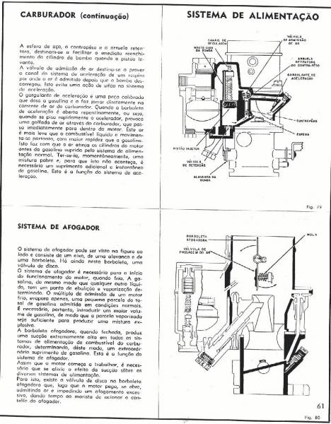

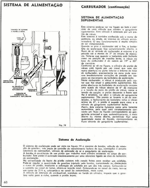

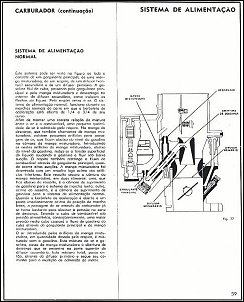

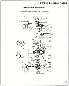

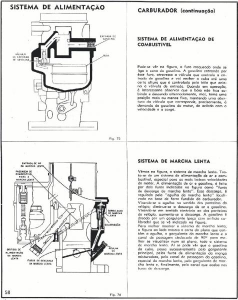

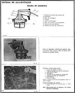

    Colegas, se o assunto é "sistema de alimentação do Jeep", vale a pena possuir esse material que estou anexando. Baixei daquela site especializado em Rural Willys - um site sensacional !!!
    Enviarei os outros arquivos nos próximos dois posts.
    Abraços...
    Miniaturas de Anexos Miniaturas de Anexos -sistema-de-alimentacao-e-carburador-jeep-pagina55.jpg   -sistema-de-alimentacao-e-carburador-jeep-pagina56.jpg   -sistema-de-alimentacao-e-carburador-jeep-pagina57.jpg   -sistema-de-alimentacao-e-carburador-jeep-pagina58.jpg   -sistema-de-alimentacao-e-carburador-jeep-pagina59.jpg
    É um bom material para quem ainda tem o equipamento original.
    Aconselho a todos sempre procurar o material relativo ao seu motor/carburador... Às vezes dá trabalho, mas os amigos do fórum sempre ajudam!
    talvez não tenha utilidade direta para o colega que abriu o tópico, mas tem utilidade para os colegas que têm o bom e velho bf-161... sendo que qualquer forma muito interessante a explicação sobre os sistemas do carburador.

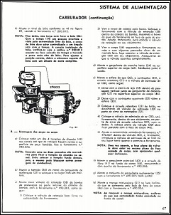

    Miniaturas de Anexos Miniaturas de Anexos -sistema-de-alimentacao-e-carburador-jeep-pagina60.jpg   -sistema-de-alimentacao-e-carburador-jeep-pagina61.jpg   -sistema-de-alimentacao-e-carburador-jeep-pagina62.jpg   -sistema-de-alimentacao-e-carburador-jeep-pagina63.jpg   -sistema-de-alimentacao-e-carburador-jeep-pagina64.jpg
    acho que se fizermos uma estatística no fórum, talvez verifiquemos que a maior parte dos problemas relatados diz respeito ao sistema de alimentação.
    estimulo os colegas a colocarem a mão na massa. é muito melhor o próprio dono, se não mexer, pelo menos entender o funcionamento do sistema, do que ficar totalmente sujeito a curiosos que por vezes estragam mais ainda o que deviam consertar.

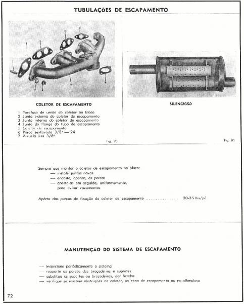

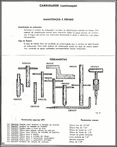

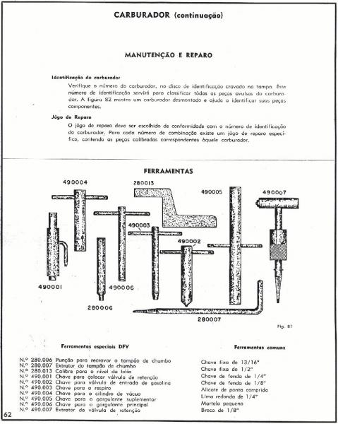

    aí vão as oos restantes.

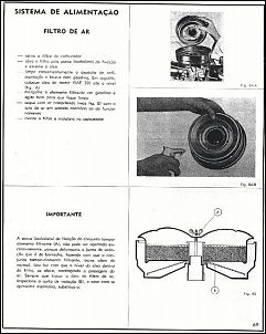

    Miniaturas de Anexos Miniaturas de Anexos -sistema-de-alimentacao-e-carburador-jeep-pagina65.jpg   -sistema-de-alimentacao-e-carburador-jeep-pagina66.jpg   -sistema-de-alimentacao-e-carburador-jeep-pagina67.jpg
    fim... espero que seja útil.

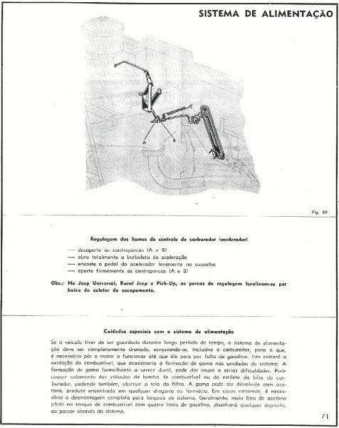

    Miniaturas de Anexos Miniaturas de Anexos -sistema-de-alimentacao-e-carburador-jeep-pagina68.jpg   -sistema-de-alimentacao-e-carburador-jeep-pagina70.jpg   -sistema-de-alimentacao-e-carburador-jeep-pagina69.jpg   -sistema-de-alimentacao-e-carburador-jeep-pagina71.jpg   -sistema-de-alimentacao-e-carburador-jeep-pagina72.jpg
