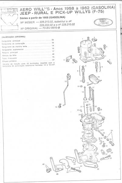

    nome das peças
    ganhei uma copia destas folhas na autopeças Dalago aqui em curitiba pois o dono não conseguia me entender e eu nem ele. Agora entendi o nome das peças e ele me entende !
    Miniaturas de Anexos Miniaturas de Anexos -jeep-rural-6-cil.jpg   -jeep-rural-6-cil-tabela.jpg
