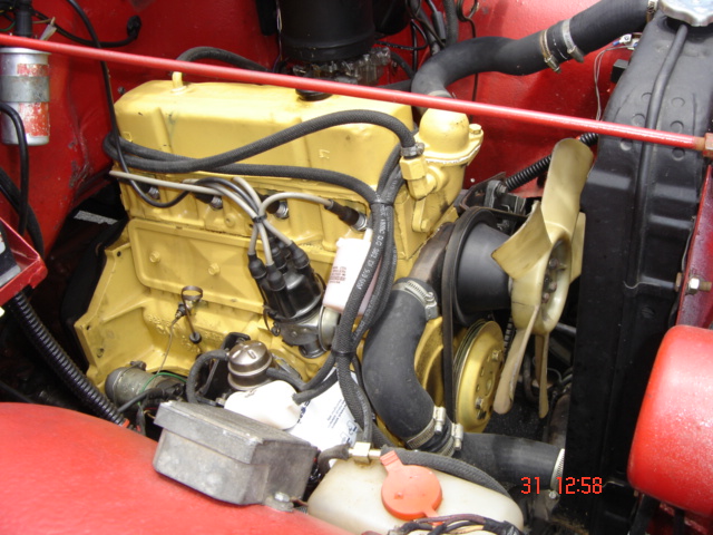

    Thiago,
    Você sabe me dizer se os cabos de vela do Chevete servem para o motor 4cc do Opala ??? ou seja, o encaixe dos terminais da tampa do distribuidor são iguais??
    Não sei se o cumprimento do cabo da bobina é suficiente para ir da tampa do distribuidor até a parede corta fogo, perto do suporte da bateria que é onde está presa a bobina., será que alcança ???
    Obrigado pela ajuda,

    É o seguinte, no motor Willys o distribuidor é de um lado, e as velas do outro... O do chevette alcança tranquilo, só que comprava 2 jogos... O motor do opala se não me engano distribuidor e velas são do mesmo lado, certo??? Vai alcançar e até sobra . O encaixe nas velas acredito que sejam iguais... Isso sem problemas. Mas tbm nada que um alicate não resolva
    Agora na tampa do distribuidor... Se no meu Willys deu certo o encaixe... Dificilmente o motor do Chevette vai ter diferença do Opala nisso
    Agora o da bobina... Aí depende de onde vc instalou... Pode ser que sim, pode ser que não...
    Mas acredito que a NGK fabrica sim cabos originais supressivos para Opala 4c ... Só perguntar na auto peças!!!
    [s]

    Thiago,
    No Opala, velas e distribuidor são do mesmo lado sim, a dúvida era se o encaixe do cabo é igual e como você pode ver na foto, a distância do distribuidor para a bobina. Nessa de perguntar nas lojas de autopeças se alguma coisa serve, já me dei mal porque o atendente não quis abrir a embalagem da peça e jurou que servia..... adivinha se serviu !!!!!
    O cara entendia de autopeças a mesma coisa que eu entendo de fisica quantica !!!! Acabei tendo que voltar na loja prá trocar.
    Valeu pelas dica, obrigado. 8)

    Olhando a foto, os cabos servem sim... O problema é que vai até sobrar cabos, em comprimento digo Se vc comprar os do chevette.
    Agora da bobina, não vai dar... Se o seu da bobina ainda estiver bom... Continua com ele e troca apenas o restante!!!
    Esse é o problema.... apesar de parecer meio "Tabajara" esses cabos estão funcionando bem, mas quando tiver que trocar o da bobina, já vi que vai dar um pouco de trabalho achar um que sirva no comprimento, os cabos das velas não tem problema, é fácil.
