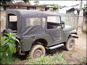

    Segue foto da carroceria original do jeep 1957. Repare no recorte para o snorkel no capô, o encaixe para o suporte da capota militar no paralama trazeiro e o paralama redondo
    Abraços Roberto
    Olá Roberto
    É isso ai , obrigado pelas informações e pela foto da bela Viatura !
    Yuri
