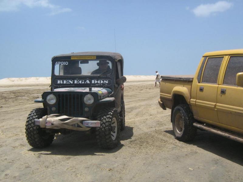

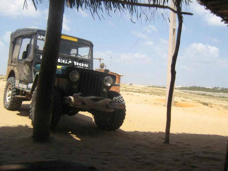

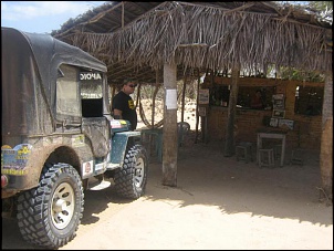

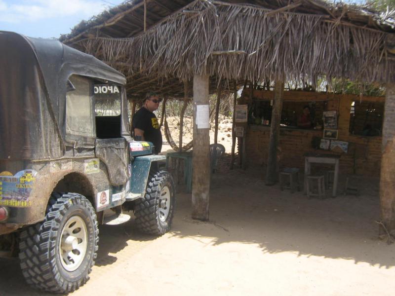

    Amigo, o problema de nosso modelo, é que quando colocamos pneus mais largos, geralmente fica pegando no chassis, na dianteira, então se seu jogo de roda tiver um off-set bem negativo aí esse problema está sanado.
    No meu como uso aro 15, utilizo na medida 255/70 r15 que deve estar medindo quase 31" pois é recapado no modelo oligator da ost pneus!
    Vou colocar umas fotos do meu pra você ter uma idéia de como ficou!
    Abraços!

    Bem legal seu jeep com estes pneus.
    Acho que vou ter que trocar as rodas? no meu já está com limitação para esterçar devido à adaptação na direção...
    valeu

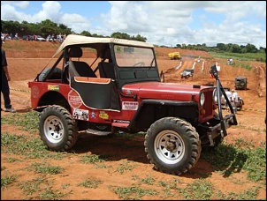

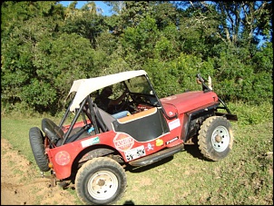

    Meu jeep está equipado com um jogo de pneus modelo Argentino, nas medidas 650/16, montados em rodas 16/6 Mangels. São ótimos para este modelo, por se tratarem de pneus menores e mais leves, principalmente no meu caso, que uso a caixa de direção original.
    Ao contrário do que muitos falam, são muito bons tanto no asfalto quanto nas trilhas, mesmo nas mais pesadas.
