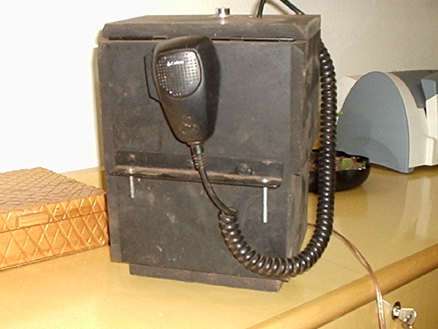

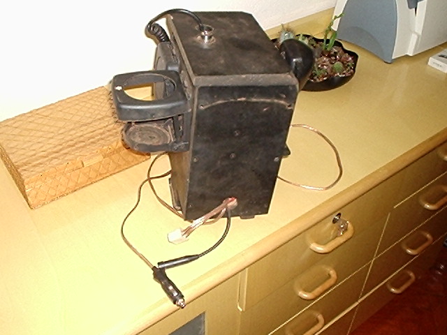

    Citação Postado originalmente por Felipe Moutinho Pedrosa
    Alexandre Vaz Ferreira,
    Que tipo de concectores vc usou para a alimentação e para as antenas?
    Felipe
    O plug de alimentação vai no isqueiro.
    a antena engata direto embaixo do Rádio PX, para isso tem um furo na caixa bem sob a entrada dela
    Ve ae
    Miniaturas de Anexos Miniaturas de Anexos Instalando Som-console_vista_inferior_408.jpg   Instalando Som-console_vista_lateral_e_conectores_1_611.jpg
    CJ5 66 4.1 MPFI, CX C10,Spoa, Vj910 35, eixos Rural.
    F75 66 4.1 MPFI, CX Band,Spoa, BF 33, carroceria Kia.
    Rural 66 2.5 maxxion, diesel, ar cond...

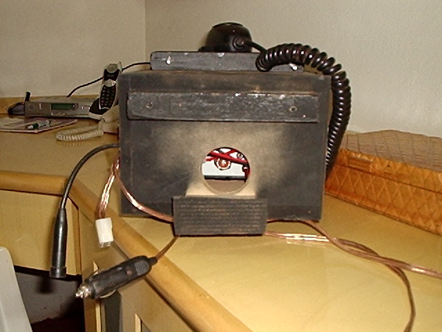

    Citação Postado originalmente por weliton
    Alexandre,
    Tá decidido, vou roubar suas idéias com algumas alterações, espero que vc não cobre royalts.
    Quando estiver pronto vou postar algumas fotos prá vc ver, mas vai demorar um pouco, valeu?
    Weliton, pode usar as idéias e até fazer igualzinho, fico é contente com isso
    quanto as alterações, vai firme, olha , mede, estuda e faz de acordo com as tuas necessidades
    Mais uma foto pra ajudar 8)

    Citação Postado originalmente por Fábio Alexandre
    ....talvez vou ate fechar com isopor para fazer uma caixinha pra brejas geladas..........rsrsrsrsrs
    fábio
    também pensei em fazer isso, mas o F@da é que só cabem umas 20 latas
    Mas sério, pra quem tem o tanque horiginal (com H de Horrivel), tem que cuidar que a medida geralmente naum pode ser a borda do banco e sim a borda do tanque de gasolina, se voces repararem o meu console tem um ressalto para dentro pra encaixar no tanque
    Um abração
