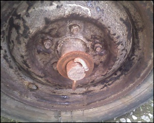

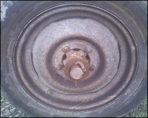

    Qual a medida da furacao das rodas aro 16 do Willys (5 furos).
    Tenho uma carreta com 4 rodas dessas que preciso substituir, porem nao acho em nenhum borracheiro.......
    Penso em substituir por rodas aro 15 do golf 5x100.
    As do Golf tem o diâmetro da furação muito menor. Procura rodas da F1000, Aero Willys...

    na verdade nao usarei de willys devido a dificuldade de achar, mas quero descobrir qual o tamanho da furacação.
    No oráculo achei que é 5 furos x 5,5" ou Ø139,7mm.
    Usuário Avatar de Robertux
    16/12/2008
    Piracicaba/SP
    67
    1,226
    No site da Rodabrás tem essa tabela com as medidas de diversas rodas, inclusive a do jeep willys
