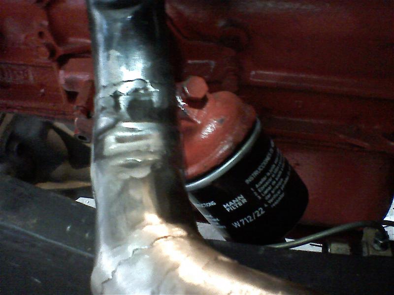

    Quando eu peguei o jeep o antigo dono tinha tampado a saida do filtro com uma chapa e solda por que o filtro pegava em cima da cx de direção, como eu coloquei direção VW sobrou espaço, ai eu abri dinovo a solda coloquei um espigão e coloquei o do Monza
    Nessa foto não da pra ver a solda nem o filtro ainda quando chegar em casa mando a foto com o filtro no lugar

    Achei a foto com o filtro instalado !
    Miniaturas de Anexos Miniaturas de Anexos Ajuda com bomba de oleo !!! Maverick 6cc !-017.jpg
