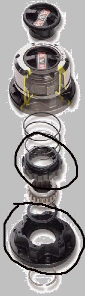

    Olá pessoal,.. reativando o tópico... qual o modelo de roda livre que presta e qual o que é meio fraco para o CJ? Sei que há esse material no forum, mas não encontrei...

    Tiagão !! e o seguinte... vai de Linha 400 AVM exportaçao...
    Carcaça em ferro nodular – ultra reforçada
    Acabamento em esmalte epoxi, testado em névoa salina.
    Tampa em alumínio injetado, acabamento polido resistente à corrosão.
    Componentes internos usinados com precisão e tratados termicamente.
    Consagrado, unanimamente, por muitos milhares de usuários satisfeitos, em todos os continentes.
    uso uma destas em meu cJ e nada a reclamar.. no meu álbum tem fotos dela...

    é essa a que vende no donatti?! Parece que tem um modelo da AVM com tamapa em aluminio que é meio fraca né?

    Citação Postado originalmente por Thiago Serpa
    ai q vc se engana..
    SÓ A TAMPA É DE ALUMINIO.. a peça q faz a acoplagem com a roda do jeep é de ferro tbm, no outro modelo é tecnil, um tipo de plasticp..
    em anexo tem a vista explodida nela,, marquie as peças q fazem a função de travar a roda..vai ver q elas saum de ferro fundido..
    Thiago,
    Essa linha que você se refere é a linha 500 da AVM, a melhor é a 400 conforme o Wilson citou. No meu CJ tenho o modelo AVM 401.
