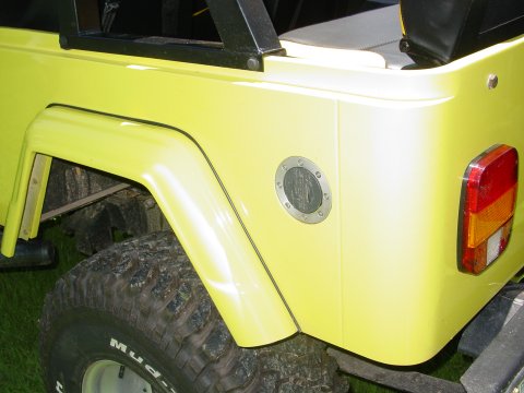

    O abastecimento é pelo bocal normal do cj, apenas foi modificada a sua posição na lataria, ele passou lá pra trás na lata, depois da caixa de roda.. Ficou fixo no chassis, com buchas de borracha pra poder torcer junto com o chassis, e a mangueira de combustível que também é flexível também permite essa torção.. Fiz pensando no tanque da rural, que tem características semelhantes, porque se apenas usasse o tubo de ferro onde vinha instalado o bocal original, ele ia partir na primeira volta do cj, pois o tanque no chassis e o bocal na lataria se movimentam separados..
    Ele foi instalado esses dias pra conferir a posição e o espaço, mas tiraram pra arrumar a lataria.. quero ver se fica pronto até o mês que vem, quando estiver com ele instalado eu tiro mais fotos; mas adianto que ele ficou bem pra dentro do cj, não senti perigo de enroscar em nada porque ele ficou bem mais alto que o diferencial traseiro.. até tinha pensado em pôr uma chapa desses protetores de cárter por baixo do tanque pra garantir, mas nem foi preciso porque ele já foi feito reforçado com uma dupla camada embaixo..

    4.No bocal de abastecimento vc tirou aquele embutimento original, passando-o para a parte de trás?
    Sim, apenas foi "desgrampeada" a lata com o furo onde está embutido o bocal, e feito um novo furo na nova posição, onde foi soldado a lata do bocal
