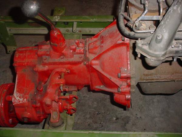

Olá pessoal!!
O meu jeep está com o motor GM 151 e câmbio 3 marchas da C10 (com T case willys) e pedaleira suspensa do opala (acelerador do uno). O problema é que a alavanca da caixa de cambio sai da lateral, com isso ela ficou muuuito próxima ao acelerador.
Além do incomodo, a alavanca de mudanças ficou curta. Ainda não coloquei os bancos, mas de antemão já notei que a posição é muito ruim, por isso acredito que vou precisar de algumas mudanças.
Li sobre isso uma vez há muito tempo aqui no fórum, porém não lembro da resposta e depois de pesquisar não achei nada acerca do assunto.
Analisando o problema, a solução que encontrei foi entortar a alavanca para a direita e mandar alongar. Alguém tem uma idéia ou já fez uma solução melhor!!
Ainda não mexi em nada...
Será que também devo entortar os pedais para a esquerda?
Socorro!!
Obrigado!!
