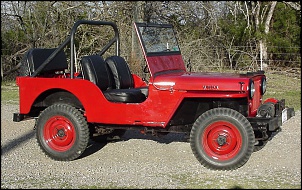

    este CJ2A 1948 verde escuro na foto abaixo é de um amigo meu. Há pouco tempo atrás, estive quase comprando ele... mas ainda não foi po$$ível.
    Um detalhe estranho que me chamou atenção foi o parabrisa. Pelo que vi nos sites sobre a história do Jeep, uma das características que definia o CJ2A era o parabrisa que era rebatido e o vidro bipartido. Porém, neste cj do meu amigo, o parabrisa é fixo na carroceria, e olhando de perto, não parece ter sido soldado posteriormente, pois ele acompanha as curvas da corroceria. Procurei fotos na internet e não achei nenhum igual. Alguem poderia me dizer se já viu algum parecido???

    Esse parabrisa não é original.O original,como vc disse, é bipartido.Eu nunca vi jeep com parabrisa fixo.Deve ser adaptado.

    Com certeza é adaptado.

    Marcio, eu possuo um CJ-2A e o parabrisa dele é bipartido e rebatido e um detalhe no quadro também que tem é a estampa Willys igual a da lateral do capô só que bem no meio do quadro bem onde era pra ficar a entrada de ar que o CJ-3A. Só que também possuo um parabrisa do Willys 49 e a unica diferença era que o vidro era inteiriço só que esse vidro serve no quadro do CJ-2A.

    Tb achei estranho. Segundo o dono, ele "acha" que o jeep tinha originalmente uma capota rígida de aço ... q devia ser para alguma utilidade específica (ambulância, etc.. )...

    Os jipes foram submetidos aos mais variados serviços, e com isso existe ou existiu uma infinidade de modelos ou modificações feitas pela fabrica ou empresas especializadas de época.
    Se você repara nas fotos do site http://www.thecj2apage.com/1946_will...cj2a_jeep.html, existe o que parece um jipe igual ao seu, com capota fixa e de metal.
    Pode ser que o seu seja um modelo igual a este.
    Sem muito conhecimento, eu achei que a carroceria de meu jipe era adaptada e joguei a mesma fora, só após descobri que era uma versão militar.
    Abraço e espero ter ajudado.
    Valeu Ribon! Ajudou sim!
    Acho que é isso que o dono do jeep queria dizer com "capota rígida". O parabrisa parece igual mesmo (apesar de bipartido). Já tinha olhado neste site, porém só na seção dos cj2a de 1948, data do documento do jeep.
