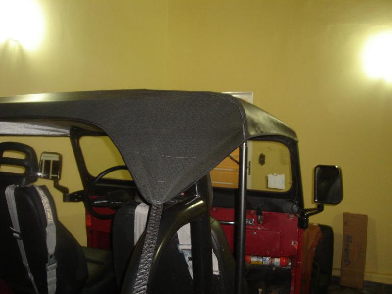

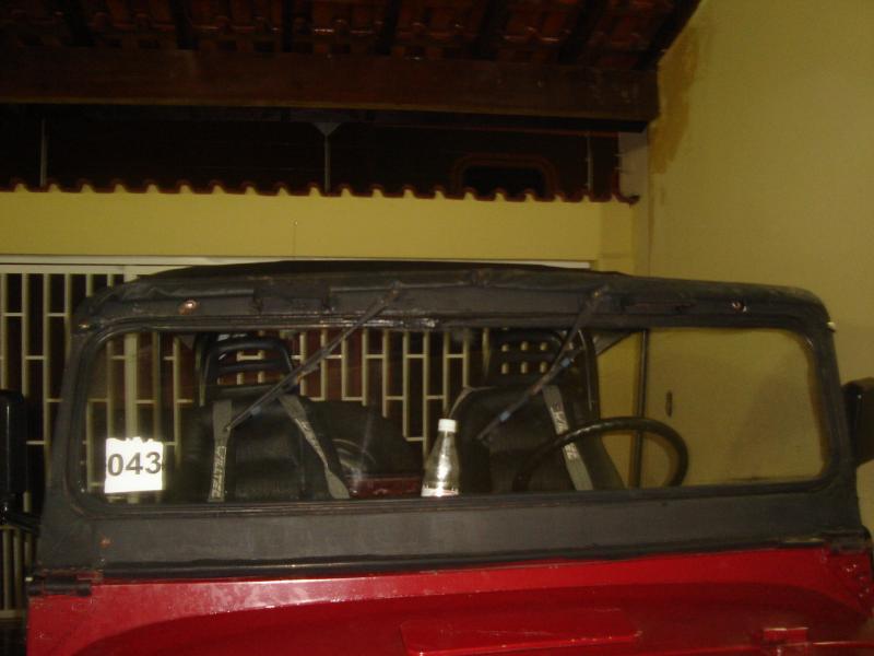

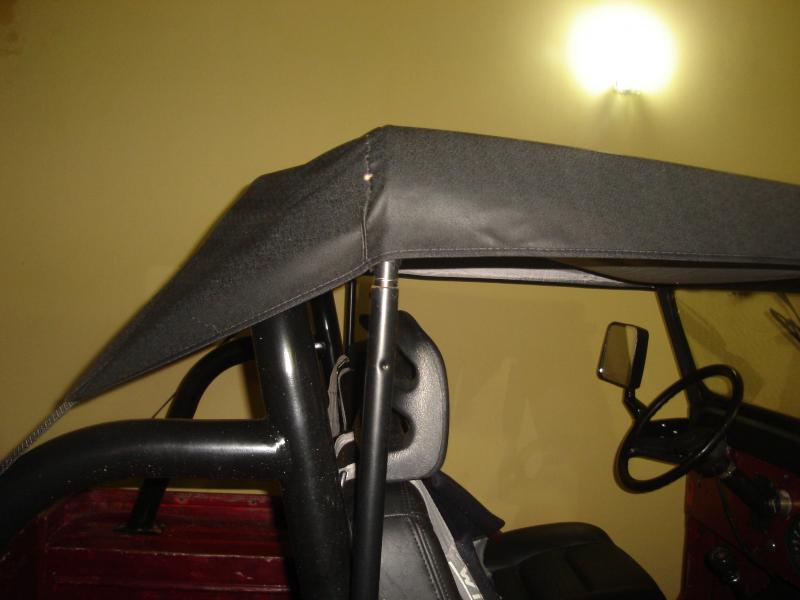

    Depois da minha demonstração de egoísmo, pedindo para fechar o tópico porque este já não me sirvia mais , venho me redimir em grande estilo, enviando as medidas e fotos do toldo San Marino que comprei e também fazendo a doação de 2 metros de lona de capota marítima que comprei para fazer o toldo! Tenho dois metros de lona, 5 metros de fita e dois esticadores... Material se encontra para doação, consigo entregar em Ribeirão Preto, vou quase todo dia pra lá ou Anápolis e Goiania na próxima semana...
    Do quadro do parabrisa até o arco que fica atrás do santantonio tem exatos 90 cm, existem mais 10cm que ficam presos ao quadro do parabrisa, onde tem duas travessas de metal que ficam presas ao quadro... Depois do arco que fica atrás do santantônio tem nos cantos mais 28 cm de lona, onde tem as fitas que esticam o toldo... Qualquer detalhe ou mais medidas para algum aventureiro é só pedir que eu passo...

    Fala Carlos! O San Marino eu achei fácil sim cara, se estiver tudo preparado, o toldo você monta em menos de 10 minutos... o que você poderia fazer é andar com o arco do toldo armado, tirando só a lona, aí seria prender a lona no quadro, prender no arco e nas presilhas atrás do Jeep... Compensa!

    Pesquisei bastante antes de comprar e optei pelo San Marino, pra ele ficar bem esticado, a borracha batente do seu quadro do parabrisas tem que estar boa, se o quadro estiver mais tombado para dentro do Jeep, ela dá uma folga no meio, mesmo se esticar bem ela fica com esta folga, então confere se a sua está ok, se não estiver já compra junto com o toldo...
