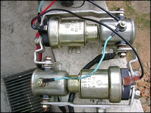

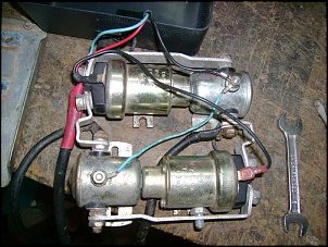

    Por vandalismo ou na tentativa de roubar meu guincho num estacionamento de supermercado, destruiram a caixa solenoide do meu Work 9000.
    Menos mal que não levaram, e não iam conseguir mesmo pois até pra mim é dificil de retirar ele. Remontei mas ele só gira para um lado. Acho que errei em alguma ligação, pois fiz de memória, já que eu mesmo limpo e reviso o bichinho.
    Alguem tem um esquema da ligação dos fios dentro da caixa, ou poderia bater uma foto de uma caixa aberta?

    Será que o esquema da caixa do 12000 é o mesmo do 9000 ou é algo totalmente diferente? se for igual, acho q tenho algumas fotos.

    Sabe que não sei.....
    Mas se puderes, posta as fotos que posso conferir, sabe que achei que sabia a lógica dos fios, mas......
    Já troquei as solenoides, pois tenho 2 reservas, mas não adiantou.

    Edison, acho que na verdade essas fotos que eu tenho não te ajudaram muito, pois quando eu precisei reparar a caixa do meu work, eu etiquetei tudo e fiz um vídeo (já que não manjo nada), ... e infelizmente não tenho mais o vídeo ... mas, segue as fotos.
    [ ]'s abraço.

    Beleza JP
    Funcionou que é um espetáculo.
    Obrigado mesmo
    Grande Abr
