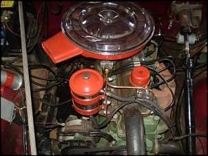

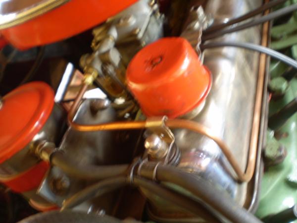

    Eaew Bevace tudo beleza?
    da uma olhadinha no meu!
    espero ter ajudado!
    abraçao

    Ian, esse cano de combustivel do seu Jeep é deque material?Cobre?

    Citação Postado originalmente por tulliomf Ver Post
    Fala Tulliomf blz?
    Sim é de cobre!
    abraçao

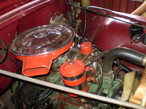

    Ian aonde vc. arrumou este filtro...gostei mto dele.

    Filtro de ar
    Citação Postado originalmente por matraka Ver Post
    Fala matraka, blz?
    Esse filtro e do opala (seco), nao me recordo o ano!
    ele nao encaixa certinho nao, tem q fazer umas adp mas e bem simples!
    botei apenas por estética mesmo!
    abraçao

    24/04/2007
    18
    Ian,
    Vc. colocou só por estética. Pq. ele não filtra? Vc. manteve o outro filtro?
    Eu gostei muito da estética dele.
    Ian,
    Não, pelo contrario ele filtra muito bem!
    nao, nao mantive o original, mesmo pq nao tinha como!
    É eu acho mas bonito do que o origina.
    abraçao
