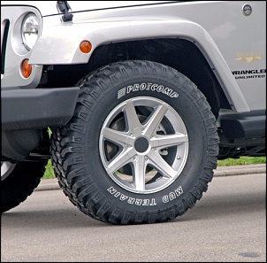

    Não sei se entendi a pergunta e sobre o que estão falando. Mas pelo que entendi, vamos lá:
    O Wrangler tem parecido com o Jeep Willys, só que do jeep são metálicas, dois puxadores, que fixam o capô somente pela pressão das molas, assim realmente com o vento e a torsão ele cede. Bem eu até já tentei achar pra colocar no meu e não achei, pelo menos onde procurei, o wrangler tem parecido mas feito de plástico e borracha, com bom acabamento e você instala no mesmo local da original, só não sei se a furação bate, fica um negócio espetaculoso, um amigo meu tem no jeep dele, perguntei a ele onde comprou e ele me disse que já havia comprado o jeep com aquelas travas... assim, na primeira foto vemos um wrangler que dá pra ver a fechadura do capô, o que o meu amigo usa são essas, agora para os mais atrevidos, vi num site acho que portugues essas por 95 euros, deve ficar perto ou mais que 300 latinhas...
