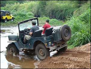

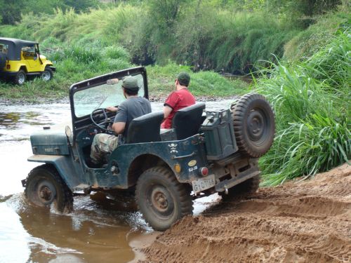

    Eu uso os maggion 700/16, essa medida tem relação com o diâmetro mesmo, vejam por exemplo que um 750/16 é bem maior que um 600/16, e até o 750 não precisa fazer nenhuma alteração, vi alguns que disseram isso, não precisa exagero né!
    Pode usar tranquilo.
    Eu to muito satisfeito com o Maggion, e também porque gosto do visual clássico do Jeep, quanto a essa recomendação de velocidade, não tem problema, rodo com o meu a 90 km/h sem problemas... e olha que um Jeep original a 90 km/h é o mesmo que um carro a 300 km/h!
    Tem um cara aqui do fórum, o Marcelo Amaral que sempre tem pneus 600 ou 700/16 pra vender, nos classificados sempre tem pneu dele.
    Miniaturas de Anexos Miniaturas de Anexos Onde Comprar Pneu 6.00X16)?-isaia083.jpg
