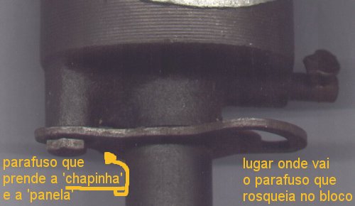

    Fala Giovani !!!
    Cara, me expressei mal ....o parafuso que eu quiz me referir é justamente o parafuso que prende a "chapinha" no distribuidor. Prendendo a 'panela' junto a 'chapinha', através deste parafuso, não sobra espaço para a cabeça do parafuso que rosqueia no bloco (agora sim consegui!)...
    Eu estou com o distribuidor na mão e o escaneei para poder ajudar....
    Para maior clareza: como fica o parafuso que rosqueia no bloco, já que não há espaço para ele, pois a 'panela' e a 'chapinha' ficarão grudadas uma na outra???
    Giovani, com a solução para isso, a primeira coisa que farei no meu jipe será a 'panela' de PVC!!!
    Ah, se tu precisares, o site http://caminho4x4.com/oficina/distribuidor/index.htm do jipeiro Eduardo Furlan, da Jipenet, tem foto de tudo quanto é ângulo dele....

    Anunciante Avatar de Giovani
    12/03/2003
    Bento Gonçalves/RS
    9,478
    Vedação da distribuição!
    Citação Postado originalmente por mauro2br
    Grande Mauro!
    Com foto tudo fica mais fácil!!! Agora lembrei! É preciso tornear a base do distribuidor, na espessura da tampa de PVC. Na linha vermelha que coloquei na foto. Aí vc monta a tampa de PVC e depois põe a chapinha, que fica por fora da "panela". E o parafuso fica dentro da tampa, e não fora, como falei antes... E tem o buraco desse parafuso, que é preciso vedar... No meu jeep, tenho a distribuição do Opala, e é tudo diferente, mas vou falar com um amigo meu amanhã, que fez isso no dele. Vou ver como ele fez no parafuso de regulagem, aí te passo as informações.

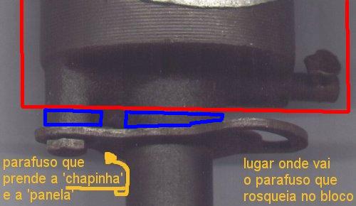

    12/03/2003
    Bento Gonçalves/RS
    9,478
    Bah, só estou esperando !!!
    Grande Mauro!
    Tão taí... Falei com ele, olha o desenho. Em vermelho está a tampa de PVC e em azul um calço que vc deve colocar para prender a tampa. Vc torneia a peça até onde está a linha vermelha, encaixa o PVC, põe os calços e a chapinha, parafusando tudo junto. A tampa fica mais alta e sobra um espaço entre ela e o parafuso de regulagem do ponto, que (agora sim) fica do lado de fora da "panela".
    Agora acho que tá tudo certo. Qualquer dúvida, grita!
