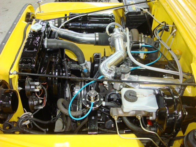

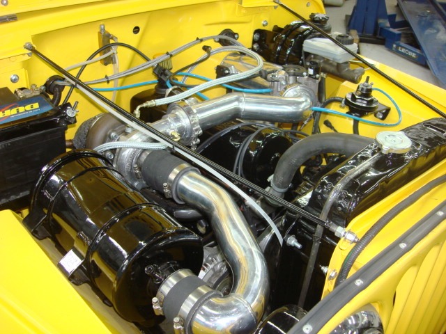

    dá uma olhada aqui
    ainda não tem muitas fotos e tbm não tenho muitas informações é só para dar uma idéia
    http://www.x4aventura.com.br/oficina...view.asp?id=42
    28/02/2005
    3,894
    uiaaa só o Rafa tirou fotos na oficina e correu pra cá ahuahuahau
    Então esse motor ai é turbo e injetado, o pessoal usa injeção de santana e readapta fica interessante mas tem lá seu gasto
    Logo mais apareço na X4 (pelo intermedio do Rafa aqui) com a RACE pra vcs analisarem se quiserem
    aposto meu jeep que vc tira melhor desempenho e/ou economia na race do que qualquer injeção adaptada que você use, qualquer, pode escolher até a megasquirt
