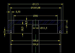

    A tampa do filtro do óleo do BF é uma "M" mesmo, se apertar demais ela joga para fora a vedação e vaza. Em uma empilhadeira aqui da empresa, precisei usinar uma tampa nova conforme o anexo, pois a original não tinha mais jeito, era acelerar o motor e babava óleo direto...

    RAFA ,valeu pelas dicas , vou verificar novamente e ficar atento a esses detalhes que vc citou , quanto a tampa do reservatorio mesmo colocando um junta de borracha , sera que resolveria ?

    estou anotando todas as dicas e possibilidades , nos proximos dias , tentarei novamente pois , o cj se encontra na chacara e so irei nas minhas folgas , agradeço aos colegas BOAVENTURA , REINHARD E RAFA pela ajuda. RAFA essa tampa que vc fez nao precisa de junta ?que tipo de material vc utilizou ?

    Comprei um o´ring padrão Ø98,02 x Ø3,53. Em casas de vedações hidráulicas vc encontra fácil, não deve passar de R$ 2 a R$ 3 , mas poderia ser até a antiga junta recortada. Eu optei em fazer a tampa depois de ficar horas colocando/retirando/testando a tampa original. Dái enchi o saco e usinei essa tampa que não incomodou mais.
