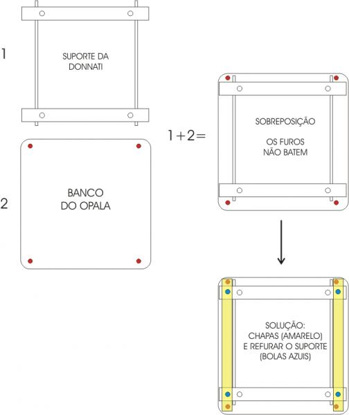

    Netuno, tudo bem? Adaptei os bancos do Opala Comodoro 92 no meu. Nao usei o trilho, a altura ficava demais e bateria o joelho no painel. O meu jeep é CJ5, nao sei como se comportaria no CJ3. Antes de comprar o suporte na Donatti, tive muitas dividas e decidi projetar legalzinho a adaptação. Então, fiz o seguinte.
    1) Peguei o banco velho do carona e serrei, para usar so a base. Então coloquei o banco do Opala em cima e amarrei com arame.
    2) Testei o escamoteamento, para ver se a petizada conseguiria ter acesso ao banco traseiro. Negativo, o banco com trilho pegava na capota. Tirei o trilho, resolvi o problema.
    3) Comprei o suporte na Donatti. Ele vem com furação que acredito ser feita para bancos San Marino, Interlagos, desses aí. Os furos do banco do opala ficaram desencontrados.
    4) Somo solução, mandei cortar chapinhas de ferro (uns 3 mm) e usei de travessa.
    Com estou sem maquina de foto, fiz um desenho. veja se entende...
    5) A fixação do banco no suporte foi feita com parafusos passantes. Tinha umas buchas de PU sobrando aqui, cortei as em salaminho e fiz umas buchas para nao dar rangido. Ficou espetacular.
    Pena no ter uma maquina de foto, assim que ela voltar do conserto (foi pro saco numa trilha) eu faço uma foto-reportagem pra vc.
    Bom, tomara que eu tenha ajudado

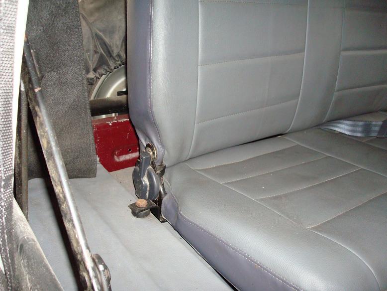

    Demorei mais esta ai, as fotos do banco da towner.
    Miniaturas de Anexos Miniaturas de Anexos bancos dianteiros-dsc09751.jpg   bancos dianteiros-dsc09753.jpg   bancos dianteiros-dsc09754.jpg
