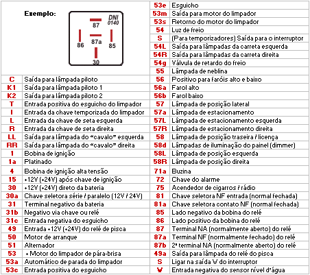

    Comprei uma coluna de direçao de gol bola com chave de seta com pisca alerta em cima...ate ai tudo bem, ja fiz tudo funcionar..agora o que me deixando louco é o rele temporizador do limpador...alguem tem o esquema da pinagem?? Eu so descobri que o 31 é terra e o 15 pos-chave..alguem sabe o que é o :
    I = ?
    T = ?
    53s = ?
    53m = ?
    Estou fazendo todos os testes na bancada antes de colocar no jeep..
    Abrçs

    O anexo deve ter ajudar.
    Miniaturas de Anexos Miniaturas de Anexos Rele temporizador me deixando louco...-tabela_normadin.gif
    Abraço,
    Thiago
    Valeu...vou tentar amanha!! Pelo menos ja tenho parametros de entradas e saidas....abrçs!!
