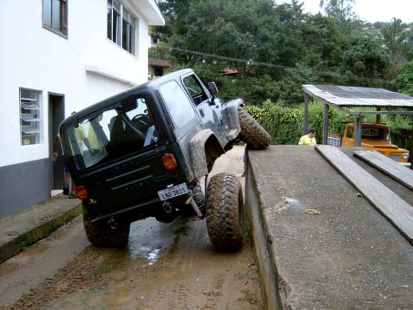

    Sandro, BTW, kick ass pics of your TJ flexing! Qual suspensao vc esta usando? Rubicon Express or Clayton Long Arm kit?
    Sweet!

    Citação Postado originalmente por geberhard
    Sweet!
    RE 7,5" mais body lift de 2" com DT3000 de 13,5" na frente e 12,5" atras.
    Essa foto ainda esta com D30/D35, depois que coloquei os D60 ainda aumentei mais o curso. atingi 1170 RTI numa rampa de 30 graus.
