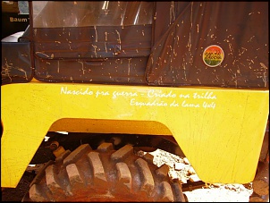

    Resolvido o problema...
    O pessoal la da turma, desenvolveu, um ferro, uma grade, que instala no chassi, no lugar do batente original de borracha, onde o pessoal tava colando toco..
    isso limita a suspensao...
    pq tipo..aumentando os pneus, diminuiu o curso da suspensao...fazendo com que os pneus pegassem no paralama, intao c tem q voltar com o tamanho do curso, assim colocando essa peça, como c o pneu fosse do mesmo tamanho.
    esse limitador, ajuda na trilha, se o jeep torcer mto..ele trava..e nao dexa o jeep tombar, mais a roda continua rodando...
    pra completar, coloquei mais 1 calço de carroceria, original, ai fico com 2 de borracha, modelo original..
    segue em anexo fotos do bicho
    abraço a todos e obrigado pelas dicas.

    guilherme meu amigo
    desculpa ser bem sincero mas eu nunca vi TANTA cagada junta pra resolver um problema de limite de suspensão...
    Serio mesmo me desculpa a sinceridade, no mínimo vc teria de ter feito é SPOA para manter pneus altos assim, mas serio...
    Eu trocava primeiro de mecanico depois de amigos... porque foram bem "gente fina" te aconselhando a isso
    Da forma que está não haverá ângulo para o eixo trabalhar e não vai ajudar nas trilhas, e não tombar não tem absolutamente nada a ver com isso... (com limite ou não vc tomba do mesmo jeito depende do angulo)
    Tentativas a se usar:
    1- molas de toyota e amortecedores de ranger traseiros ano 97
    2- SPOA com um lift decente de carroceria
    agora se prefere manter original, diminui o tamanho dos pneus
    deixa o elmer aparecer aqui que vai te dar algumas dicas melhores até que as minhas

    kkkkkkkkkkkkk
    sabia que oc ia ser o primeiro a vir aqui criticar
    mais foi o que eu fiz, e o que funcionou ate agora...
    suspendi a carroceria com calços mais altos e coloquei o limitador
    o pneu nao ta pegando..e era isso que eu queria..
    e eu fiz uma trilinha bem cheia de X pra testar e ta 300 percent!
