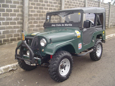

    Pneu para Jeep CJ5
    ALGUÉM sabe qual pneu uso no aro 16 original do Jeep CJ5 Ford Willys?
    Estou usando o militar 650-16, existe algum que o substitui?
    Medidas convencionais tipo 215-80/16 ou 235-70/16?
    Grande dúvida. Não sei qual usar.
    OBRIGADO!

    Olá Rmani_Jeep75, Se puder adicione alguma foto, olhando para o Jeep podemos melhorar as dicas!
    Conte para nós o tipo de pneu que voce quer, exemplos:- só para cidade, cidade e campo, campo, trilha e trilha pesada
    Sobre as medidas:- Se o seu Jeep estiver original o ideal é manter assim, então os pneus corretos são 600-16, já ví chapa preta com o 650-16.
    Caso realmente não queira mais manter original voce pode optar por outras medidas, a roda original não é muito larga, entãol 265, 255 acho que são largos demais para ela! O que dá para montar é o 750-16 que é mais alto e largo! Nas medidas mais comerciais voce pode montar 215/80/16, 235/70/16 acho que até 245/70/16.

    Queria na linha comercial.
    Ele está inteiro original.
    Vou ver se coloco uma foto para todos ver.

    Vamos aguardar as fotos! Mas, se ele está inteiro original mantenha assim!

    Bacana seu jeep!
    Ele está com rodas de F1000! O pessoal aqui já experimentou muita coisa nelas, faça uma busca que ira encontrar muitas referencias
    Segue um tópico
    http://www.4x4brasil.com.br/forum/je...00-16x7-3.html (pneus para roda F 1000 16X7)

    Como faço para saber o off-set?

    Tá muito bonito o Jeepão!!!
    Realmente novos pneus aí urgente kkkk! Nessas rodas o sucesso será fácil. O que tá "denigrindo" ele são só os pneus originais, que
    são ótimos, mas nas rodas originais. Eu adoro os 7.50-16 Fate super agarre(nem sei se fabricam ainda), mas o universo é grande, vai achar muita opção fora esta, mas dá uma olhada.

    Prezado Rmani, bom dia. Conforme dito aqui, seu aro não é o original do jeep, é da F1000, o do jeep é 16x4,5 este deve ser 16x5,0. O aro da roda é que vai definir o maior pneu que você pode colocar nele. Acho que já vi aqui no forum alguém mostrando uma tabela disto. Atentar para os padrões de medida. O padrão 650-16 é americano, muito usado em pneus com câmara e diagonais, essa medida é polegada, 6,5 polegadas na banda de rodagem, equivalente ao pneu 165 no padrão europeu. Então um pneu 750-16 significa 7,5 polegadas de banda de rodagem, com aro 16 polegadas série 80 (padrão) equivaleria a um pneu 195/80 R16 no padrão europeu.

    Olá, tudo bem?
    Vou procurar por este tipo.
    Obrigado!

    Olá, tudo bem?
    Vou procurar por este tipo também.
    Acho que será até mais fácil de encontrar.
    Obrigado!
