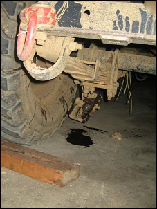

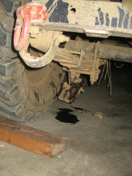

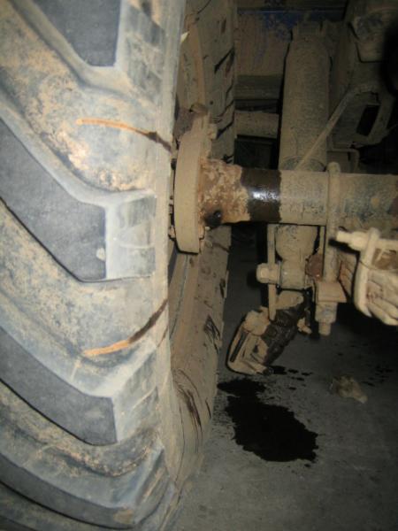

    nao é pra desanimar...
    eu coloquei as pinças trazeiras do tempra, me arrependi , PREÇO muito caro das pastinhas 80,00, DESGASTE acaba muito rapido, FRAGILIDADE o suporte da pinça acabou quebrando numa trilha, resultado fiquei sem freio.
    Era tudo que eu precisava para voltar ao velho e confiavel tambor de freio na trazeira, agora estou feliz da vida...

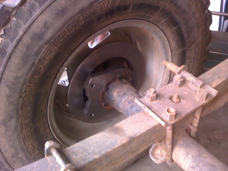

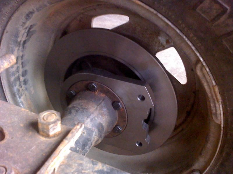

    bom, eu não acho que quebre...
    olha o meu suporte para as pinças...
    já desci o pé no jeep de toda maneira que vc imaginar e nunca tive problemas com suporte ou freios...
    As pinças trazeiras são do monza com freio de mão.

    Me parece que este suporte, q faz o encaixe do disco no eixo, é soh um acoplamento que vai no lugar do tambor. É isto?
  • #23
    Usuário Avatar de monge
    11/03/2003
    Campo Belo/MG
    1,336
    Agradecimentos: 7
    exatamente...
    é uma peça só, aparafusada no eixo, já com as curvas, voltas, e detalhes todos medidos e certos...
    não tem erro, é tirar um e colocar o outro, sem adaptação, gambis, nada...
    como de fábrica
