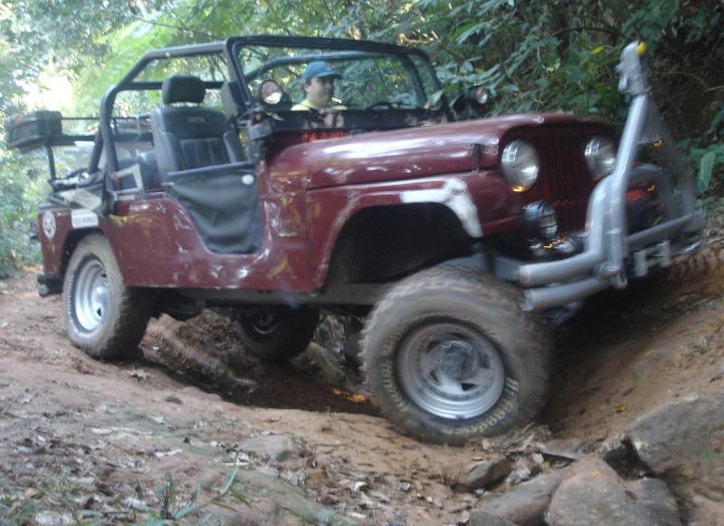

    Tem o Cj-6!! Conhecido como Bernardão!
    rs... Cada um defende do seu filhote! kkk
    Olha o meu Cj-6 na trilha da Praia Brava.
    GPA
    Miniaturas de Anexos Miniaturas de Anexos modelos de cj ??????-b1.jpg   modelos de cj ??????-dsc02948_2.jpg

    Verdade GPA-Airborne, me esqueci do CJ6, desculpe-me pela falha, mas a intenção foi dar uma geral rápida para o colega ter uma noção básica das versões de Jeep mais encontradas no mercado.
    Abraços Roberto
