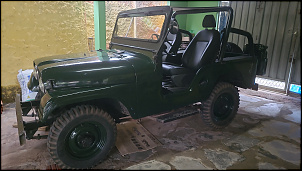

    Vale a pena trocar (substituir) o motor original (willys 1969)
    Prezados boa tarde,
    Estou com um Jeep Willys 1969 que era do meu pai e estou a uns dois anos arrumando, colocando peças, agora por último coloquei freio a disco na dianteira. No entanto, tem um problema que parece sem solução. Já troquei o carburador por um novo, funcionou por um tempo beleza, mas começou a apresentar problemas no funcionamento novamente, tenho que ajustar a aceleração para ficar alta o tempo todo, se não ele estanca. Já levei a vários mecânicos, mas sem solução. Será que o jeito seria trocar o motor? se sim qual melhor motor para adaptar?
