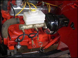

    Olá pessoal eu estou ainda com o mesmo problema,meu sistema de freio é zero KM tudo novo,desde cilindro mestre cervofreio encanamento,a unica coisa de diferente são dois flexiveis que saem do cil mestre,já sangrei tudo que era possivel até os bolsos com tanto fluido de freio...,estou até pensando em colocar as lonas da F1000 que sào aparentemente mais grossas que as do jeep pra ver se consigo resolver esse problema...

    Citação Postado originalmente por Curupira Ver Post
    Curupira , vi a foto do deu burrinho mestre .........as saídas estão invertidas
    faz o seguinte , inverte as saídas , dianteira do burrinho freia a traseira , traseira do burrinho freia dianteira.
    Depois vc me fala

    Citação Postado originalmente por Gustavo de Olliveira Ver Post
    Depois vc me fala
    abc
    Olá gustavo bom dia;
    Valeu pela dica obrigado,mas como ele está na auto eletrica só vou pegar ele na sexta a tarde, e só vou mexer nele no sabado,mas vou fazer isso e depois eu posto aqui o resultado...
    Abraços...
    Está tudo certo no cilindro mestre,não tem nada invertido,o problema é o comjunto do opala,não vale nada,já tive essa esperiencia,perder tempo e ter que trocar tudo novamente.
