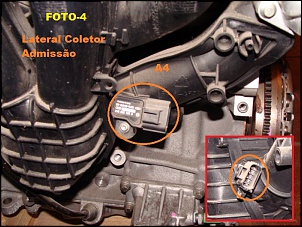

    Question Orientações gerais
    Amigos,
    Poderiam me ajudar a identificar qual a finalidade dos pontos que marquei nas fotos?

    Foto-4
    Pontos:
    A4: Esse sensor tá localizado no coletor de admissão. Qual o nome/finalidade?
    Se puderem me ajudar a traçar o caminho da água no sistema e quais pontos posso inutilizar (acredito que algum desses vá para o ar quente) ficarei grato.

    Miniaturas de Anexos Miniaturas de Anexos motor de focus(Duratec 2.0) no jeep-foto-1.jpg   motor de focus(Duratec 2.0) no jeep-foto-2.jpg   motor de focus(Duratec 2.0) no jeep-foto-3.jpg   motor de focus(Duratec 2.0) no jeep-foto-4.jpg
