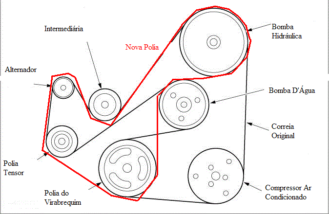

    Aos Mecânicos/Fuçadores e Afins de Plantão - Sugestão Correia e Polias
    Colegas de tração,
    Beleza?
    Tenho encarado a adaptação do Duratec. A parte de câmbio (flange capa seca + flange reduzida) tá resolvida. Falta agora os acessórios e grana... rsrsrs
    Seguinte: Pelo manual da ecosport, o duratec 2.0 não pode ser montado sem os acessórios (bomba hidráulica e compressor do ar condicionado). Desses, o que mais pesa no bolso é o compressor do ar condicionado.
    Analisando o croqui das polias na imagem, vi que dá pra mudar o percurso da correia (em vermelho) sem afetar a rotação das polias.
    Os colegas que já são manjados e têm experiência com esse assunto, poderia dar uma opnião/pitaco/sugestão?
    Enxergam algo que possa dar errado?
    Obrigado.
    Abrs!
    KGe
    Miniaturas de Anexos Miniaturas de Anexos motor de focus(Duratec 2.0) no jeep-croqui_polias.gif

    vc tera somente dois problemas,pouca aderencia no vira e nenhuma tensão no esticador...fora isso mais nada

    Citação Postado originalmente por 4X4GARAGE Ver Post
    Essa pouca aderência no vira teria dificuldades pra girar o restante? Na sua opnião poderia patinar MUITO a ponto de não girar o restante do conjunto?
    E a falta de tensão no esticador pode trazer o que de consequências?
    Você faria essa modificação? rsrsrs
    Obrigado
    KGe

    com a correia seca talvez um pequeno desgaste elevado,porem ela molhada com barro,nao vai aderir é nada!
    pq nao coloca uma polia louca no lugar do ar condicionado?ou coloca outro compressor no lugar?
    e eu faço sim,qdo chega na carreta?hahahahhahaha

    Nesse diagrama das correias, não seria melhor eliminar aquele tensor inferior ( embaixo do alternador ) e fazer a correia passar pela intermediária, alternador e bomba hidráulica? Se der pra adaptar outro tensor pelo caminho, melhor ainda...
    Assim vai manter uma boa aderência no virabrequim e tb no alternador
    SAPO,
    Boa dica. Confesso que fiquei animado
    Pergunta: Como vou esticar a correia depois? Todos os outros itens são fixo no bloco do motor. Sabe de alguma adaptação que pode ser feita? Um esquema de esticador ou algo parecido?
