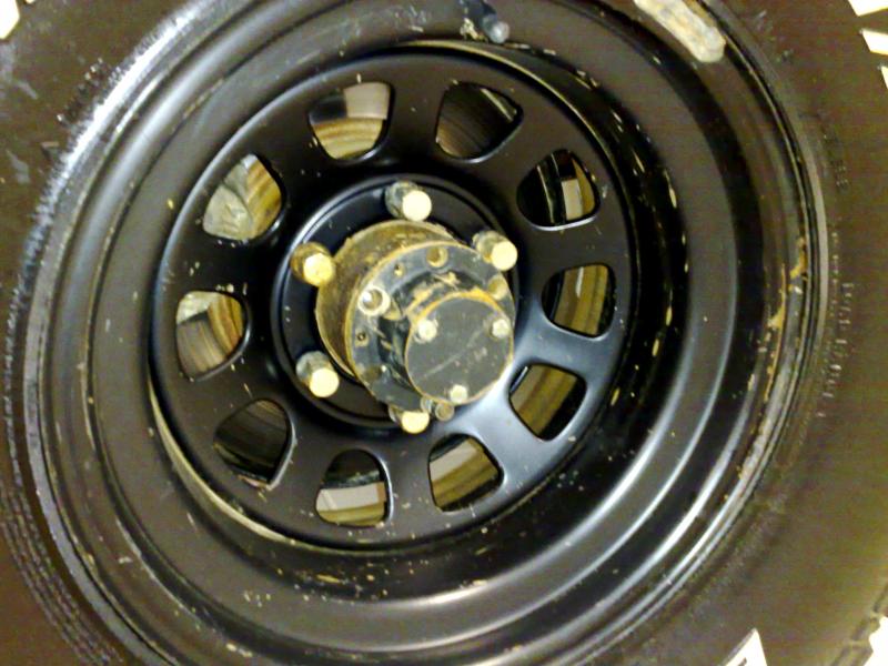

    Bom estou desenterrando esse tópico porque vi apenas hoje que o cubo do semi-eixo traseiro do lado direito da minha viatura está com apenas 2 parafusos... os outros 4 foram pro saco.
    Com certeza foi na trilha do Cachorro Loco onde estreei meu bloqueio Macrotorque.
    A única solução definitiva pra isso é colocar esse cubo da Ensimec que custa quase R$500 cada um ???
    Anexo a foto do cubo original que vem no kit flutuante da Ensimec.
    []'s pisando de leve no acelerador pra poder chegar em casa com os outros 2 prisioneiros
    Miniaturas de Anexos Miniaturas de Anexos Parafuso cubo da roda quebrou-26012009134.jpg

    Marcos, acho que antes de fazer um investimento de$$e tamanho eu tentaria corrigir o problema.
    Se quebraram é porque trabalharam frouxos, eu ja mexo a muito tempo com eixos flutuantes de toyota que usam a fixação do semi-eixo por prisioneiros e raramente tive problema com quebra de prisioneiros.
    Verifique se tem alguma imperfeição na face do cubo e/ou da tampa, coloque prisioneiros novos, com trava química nas roscas, cones novos, porcas novas e arruelas de pressão. Aperte tudo corretamente e verifique o ajuste sempre que possível, garanto que se for montado corretamente inclusive com os cones aguenta muito tranco sem dar dor de cabeça.
    Vou procurar outro topico que tem dicas pra melhorar essa fixação.
    Elmer, a Ensimec não faz esse cubo especial para cubo de Toyota (que é exatamente esse que uso por causa do Kit T-Rex Bone para Engesa).
    Portanto não tenho opção... tenho que usar o cubo da Toyota e ficar esperto no aperto dos parafusos .
