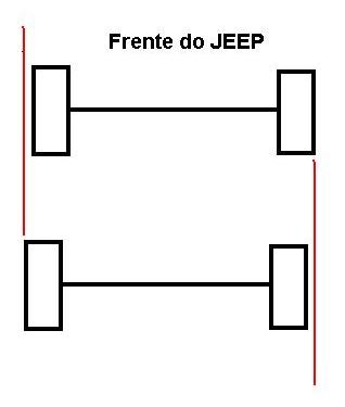

    Fala galera,
    Seguinte:
    Vejo vários jeep's meio tortos pela cidade, sempre pendendo pra um dos lados. Inclusive o meu tá assim.
    Olhando pela traseira vc vê percebe bem.
    Qual a principal causa disto????
    São as molas?Preciso troca-las???Se eu mandar arquear resolve????
    Ou é a carroceria mesmo????
    valeu
    no caso do meu parecem ser as molas.
    vou trocá-las...

    O meu, era as molas que já tinham sido arqueadas mas... com um motorista de 110 Kg, mais o galão de combustível na traseira com mais 20 litros, mais o tanque de combustível com 40 litros, o estepe na traseira e minha zequinha de somente 45 Kg, as molas sempre pendiam para o meu lado e assim, o moleiro aquí de perto de casa resolveu, colocando mais uma mola em cada feixe e trocando a mestra dianteira, ambas as opções, do lado do motorista

    cuidado, em 2002 eu fui ver um jeep amarelo, na epoca custava 7 mil reais...
    Era um amarelo caterpillar, muito bonito, motor de opala 4cc, coluna de direção do tipo, bancos de couro, cambio 4 marchas clark, rodas de f1000 e penues argentinos (olha... vabeça tá boa)
    bixo tava andando bem e tudo só que quando parei ele na reta observei ele torto...
    de frente o mesmo estava RETO :-s
    pois bem conversando com o dono e olhando clinicamente não quis comprar e fui embora, agradeci e tudo mais...
    o fato é que CHASSIS também entorta... e alinhar chassis não é bem barato e fácild e se fazer, mesmo porque trincas abrem facil...
    cuidado prestem atenção no jeep torto (vejams e é carroceria torta em relação a chassis ou chassis em relação eixo ou chão)

    No meu caso, já verifiquei. É a carroceria que está torta em relação ao chassis.
    Também pudera, além dela estar bem caquética os calços estão todos ruins.
    Fora as molas que estão ruins também.
    Tudo isso é o resultado de muitas trilhas pesadas, sem a devida manutenção.
    O meu esta pendendo para o lado do passageiro, ja arquei molas mas nao resolveu.
