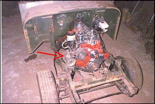

    Vc precisa de uma polia extra no virabrequim, para a correia da bomba. Deverá fazer um suporte para essa bomba. Imagino que o motor do seu jeep seja o BF-161. Nesse caso retire a polia do virabrequim e ponha uma dupla, ou leve em um bom torneiro para acoplar uma 2ª polia. Quanto ao suporte da bomba, só vendo... Tenho uma foto aqui, não dá para ver grandes coisas, mas serve para dar a idéia...

    Demorou mas consegui tirar a foto, apesar de ter ficado horrivel, mas acho que dá pra ter uma idéia...
    Aqui esta a Caixa dentro do cofre.. Reparem que meu motor é OHC e que o radiador esta grudado nele, por isso ela ficou na folga entre o radiador e a grade...
