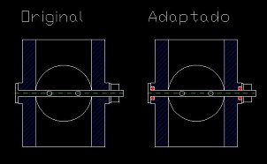

    Entrada de ar por onde? Se é pelo eixo da borboleta é facil de resolver. É só comprar um o´ring no diâmetro do eixo e após fazer uma cava com uma broca para alojar o anel.

    TAmbém sofro com entrada de ar. E é um h40 recondicionado comprado em novembro do ano passado. Dá pra explicar melhor como fazer essa adaptação? Qual seria o tamanho do anel? Como posicioná-lo?

    Christian, não sei como é esse H40, mas dá uma olhada no esquema que fiz. Se você tem folga no eixo da borboleta, e seu carbura tem parede suficiente para enjambrar um o´ring ou retentor não vejo problemas.
    Mede o diâmetro da haste da borboleta com um paquímetro que dou uma olhada se tem um o´ring padrão que você poderia adaptar.
    No meu BF, tinha o problema de vazamento de gasolina pela haste da borboleta. Ficava sempre lambusado por fora do carburador, daí comprei 2 o´rings aproximados com um pouco de interferência no eixo e passei uma broca no diâmetro externo do o´ring para fazer a cava onde ele ficaria alojado.
    Só tem que ter que furar bem devagar para a broca não se puxar e detonar o buraco original. Como o alumínio é mole, seria interessante você girar o mandril com a mão até a profundidade nescessária, para evitar que a broca puxe muito material quando apertar o gatilho da furadeira.
