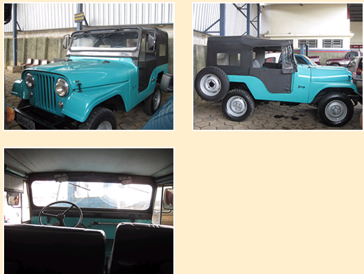

    fotos da viatura
    JPX MAXION 2.5 33"
    Pelas fotos eu mandaria uns 5.000, geralmente embaixo adesivos escondem os podres da lataria.

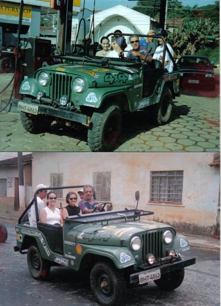

    Pessoal só para colocar foco no tópico, estou no mesmo dilema, estou namorando um Jeep no interior do ES o proprietário esque pedindo R$ 8.000,00 estou tentanto levar por R$ 6.000,00 mas não vou insistir muito se não outro chega e leva segue as fotos para apreciação!
    Imagens Anexas
    • Tipo de Arquivo: bmp jeep.bmp (618.8 KB)
      Número de Download 123 .
    Citação Postado originalmente por cadu Ver Post
    Esta muito mais bonito doque o que estou querendo comprar, se não quiser passa o canal para mim.....rsrsrs
    Já estou procurando há alguns meses e não achei jeep mais barato que isso, a não ser que tivesse que reformar inteiro
