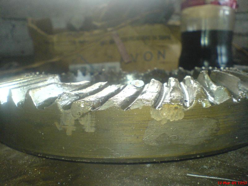

    na sequencia troquei a relaçao para 53:9... entretanto na primeira semana ja eram os dentes da coroa e pinhao traseiros... coloquei outro igual... e nesta semana ao bloquear ( tenho bloq macrotorque ) e subir uma ladeira lá foram-se os dentes de novo...
    me disseram que eram fracos mas nao pensei que fossem tanto...

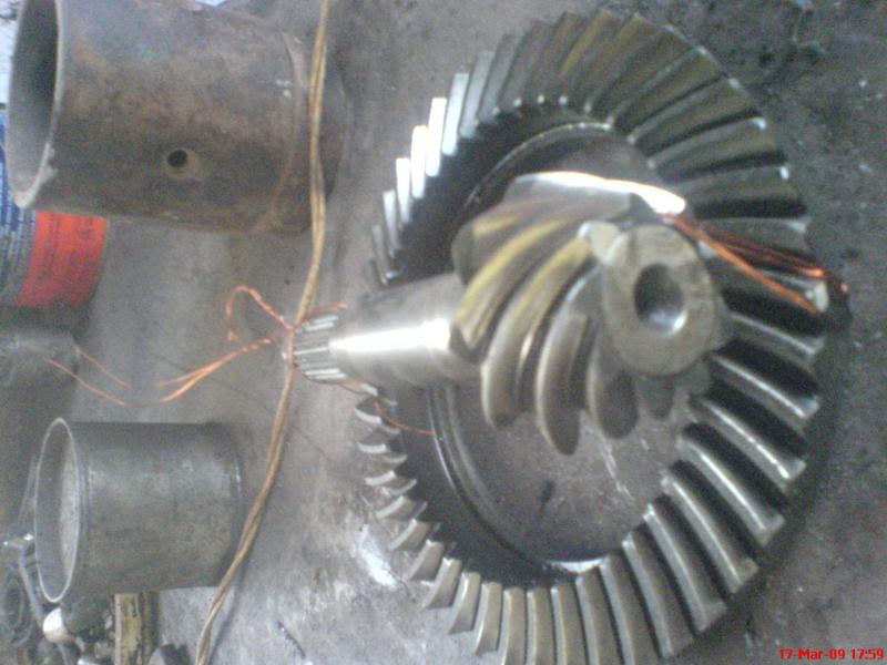

    repara no estrago que fez nas 9:53, no anexo um... e a foto da 9:44 no anexo 2 e 3 , e o Arapuca no anexo 4.
