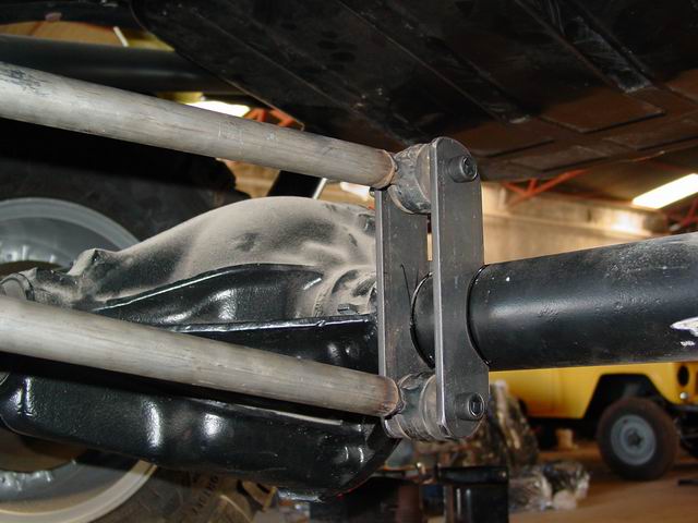

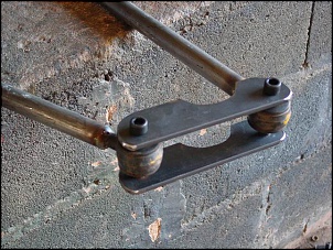

    Fotos da barra
    alguem sabe identificar quais são os componentes (logico que tirando as barras, parafusos e as chapas) destas fotos que "roubei" do album do Gustavo??????????
    Outra coisa, aquela articulação dupla (lado oposto ao que vai soldado no eixo vista nas dua ultimas fotos) qual a função dela???

    Akilo é um jumelinho.Serve para deixar a barra andar pra frente e pra trás.Não se esqueça que o eixo anda quando a suspensão abre ou fecha.Sem isso , no primeiro buraco quebrava a barra.
