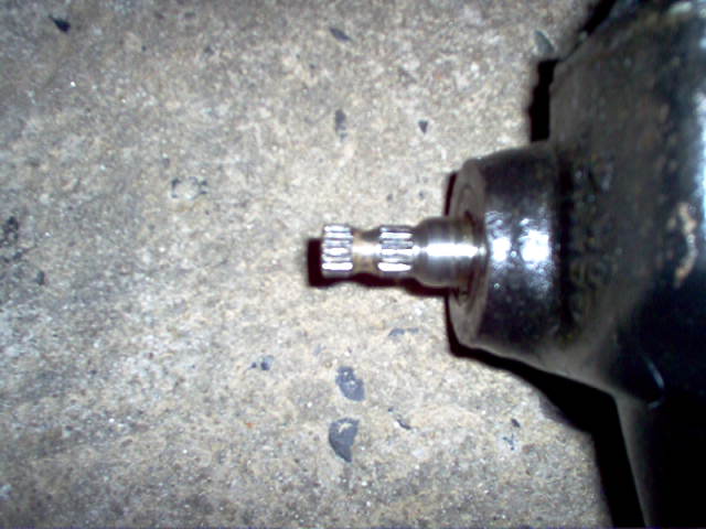

    Fiz uma coisa e não sei se é a mais adequada, mas vou expor a vocês: retirei o sem fim do opala, um amigo torneiro cortou a estria e encaixou no local a ponta estriada do eixo do UNO, de forma que encaixo a cruzeta do uno diretamente nela, eliminando nesse caso aquelas borrachas, ou seja, só estou colocando entre as cruzetas do UNO uma barra retrátil do monza. O que vocês acham ? A solda que foi feita é de primeira, pessoal especilizado. Criticas e sugestões serão bem vindas, pois ainda tá tudo desmontado. Obrigado à todos

    Citação Postado originalmente por Luciano R. Oliveira
    Fiz uma coisa e não sei se é a mais adequada, mas vou expor a vocês: retirei o sem fim do opala, um amigo torneiro cortou a estria e encaixou no local a ponta estriada do eixo do UNO, de forma que encaixo a cruzeta do uno diretamente nela, eliminando nesse caso aquelas borrachas, ou seja, só estou colocando entre as cruzetas do UNO uma barra retrátil do monza. O que vocês acham ? A solda que foi feita é de primeira, pessoal especilizado...
    Olha, eu pessoalmente teria preferido encontrar uma cruzeta para acoplar no estiado da CX de direção, pois c vc tiver q trocar ela, vai ter que montar tudo novamente.... além do inconveniente de poder quebrar a solda...
    outra coisa... cuidado com o retentor de onde vai esta solda q vc fez, ele é "miserável" para derramar óleo para fora.... (e água para dentro) muito sensível.... verifique a folga dos rolamentos internos, suei por três semanas pra entender como melhorar ele, é um teste de paciência mesmo... qqr coisa, manda uma MP que eu vou passando o ajuste dos rolamentos para vc ok?
    grande abraço

    Amigo Marcos você tem toda razão, terei problemas e eventualmente precisar trocar, quanto aos rolamentos, caramba ! demorei pra conseguir remontar, e só farei os ajustes finais após a montagem geral no jipe, pois acredito que vai dar folga. A solda foi feita de uma forma bem profunda e o excesso foi retirado no torno, ficou bem rente igual a original, veja na foto, tomara que não tenha problema com retentor, mas vou ficar de olho, obrigado mais uma vez. Neste dias terei que dar um tempinho e não poderei mexer no jipe pois começam as provas de final de ano, vou informando a todos andamento.
    Luciano, beleza ? parece mesmo que ficou bem feito, mas acho que a solda deve ter ficado para dentro do retentor nao eh? então nao dá pra ver reamente como ficou...
    olha, o Leopoldo me falou que você poderá encontrar o jogo de juntas de várias medidas para regular a folga das esferas ok? vai numa autorizada ou me manda uma MP q eu t mando o catálogo ok?

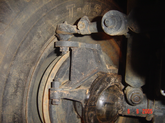

    Pessoal depois de muito sacrificio a instalação da caixa ficou uma beleza , porém hoje tenho problemas com os pivos que ligam-se aos munhões, quando fiz a instalação tive que mudar a posição dos pivos, pois eles eram de baixo para cima e tive que inverter sua posição de cima para baixo, como o furo era cônico acabou ficando um furo direto, sem conicidade, coloquei arruelas para que os pivos ficassem firmes, mas quando giro a direção os pivos ficam movimentando, pois não tem a firmeza que o furo cônico possibilitava
    Pergunta 1: existem no mercado pivos com o pino mais grosso em cônico de forma que eu refaça a conicidade de cima para baixo, ou dancei, terei que trocar os munhões ?
    Pergunta 2: Se existir a possibilidade de usar novos pivos, o fato de inverter a conicidade não vai diminuir a resitência dos munhões ?
    Conto como sempre da ajuda dos senhores
    http://fotolog.terra.com.br/jipeamarelo:12

    Luciano,
    Esqueça os braços do seu munhão e faça dua "linguetas" uma para cada roda com explicado em outro forum. Postarei em breve as linguetas que fiz para o meu Jeep. Elas são diferentes das sugeridas neste forum mas o princípio é o mesmo.

    Pivos
    O maciel, obrigado por se manifestar, você está se referindo a essa lingueta dupla ? Achei muito legal e bem reforçada. Vou conversar com alguns amigos para ver se eles podem ajudar-me, pois não disponho dos recursos para fabricá-las, caso não seja essa, ficarei no aguardo das fotos que você vai postar.
    Caso alguém possa dar mais alguma dica, ficarei muito grato !

    Re: Pivos
    Citação Postado originalmente por luciano Rodrigues
    Exatamente.
    Esta é uma das soluções postadas neste forum. A minha é diferente de todas as que já vi no forum (mais simples), esta funcionando perfeitamente. Detalhe: uso pneus 35" na trilha e 33" no asfalto!!! O esforço no meu carro é maior que os carros com pneus menores!!! PAra fabricar e usar estas "linguetas" você deverá considerar alguns detalhes de projeto tais como: O carro tem SPOA? Qual a caixa de DH? além de outros detalhes que você poderá encontrar com facilidade nos foruns! Estou apanhando hoje, as minhas, no torneiro. Assim que chegarem, fotografarei e postarei as fotos.
  • #22
    Pivos/lingueta
    Valeu Maciel, estarei no aguardo para verificar como ficaram
