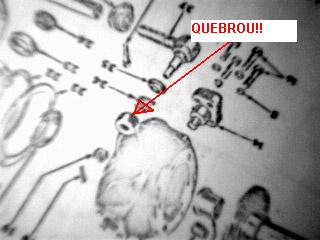

    O suporte (braço) da ponta de eixo do munhão (direito) do meu CJ quebrou. As rodas viraram uma para cada lado! O Cagaço foi grande!
    Alguem sabe onde eu posso conseguir esta peça. Estou postando a foto (manual mecânico Willys) onde aparece o conjunto.
    Agradeço o apoio!!

    Caio,
    Eu tenho um esqueletão do eixo dianteiro (não sei se é do CJ ou Rural) com estas " orelhas intactas ", não sei se te interessa ??
    Estou em SP, e tb não tenho idéia de quanto vale. Se quiser, vê aí e me fala !!

    Já tentou procurar esse munhão nas lojas especializadas do ramo?? Não tem?
    Então aí vai ter de partir para peças usadas mesmo, o importante é veirficar se essas novas peças não tem trincas para voce não passar pelo mesmo problema.
    Outra solução é botar um high steer aí no munhão, mas se ele já quebrou, sei lá se ainda tá bom.
    Aproveita e já examina o outro .

    caso não encontre um munhão abrato considere o sistema de histeer e coloque os braços em cima do munhão, fica inclusive mais robusto

    Outro dia comprei um par de munhões (aqui no forum mesmo), paguei 50 reais cada mais os 20 de frete...O detelhe que o esquerdo veio com os parafusos dos tocos soldados, remendado e com o olhal 100% ovalizado....justo o esquerdo que eu queria utilizar (isto que eu perguntei se estava original) . O direito ficou aqui parado. Assim, procure com calma para não trocar 6 por meia duzia, ou seja, um munhão quebrado por um prestes a quebrar....O nivel de capricho e cuidado com as peças varia muito de lojista para lojista.
    Qual lado voce precisa ?
    Ja começe a contabilizar os rolamentos dos tocos, um jogo de calços pro tocos, o retentor e o feltro do munhão, 1 kg de graxa. Isto no minimo....se o jaques te pegar, vai o retentor do cubo, os rolamentos de roda, talvez até um jogo de porcas de manga...e porque não uma manga nova.....
    Aproveite e verifique a outra roda....raspe a tinta do braço do munhão e procure uma trica semelhante.

    de que lado quebrou ?
    fotos ?
    oque vc estava fazendo qdo quebrou ?

    Olá Caio o meu tb quebrou no mesmo lugar ja faz uns 6 anos,e eu soldei,colocando uma cinta por fora.
    Se vc quiser amanha tiro umas fotos e coloco aqui.
    So que tem que ser soldado por pessoa esperiente.

    Por não ser conhecedor profundo do assunto, não arrisco em soldar este tipo de componente.
    Eu trocaria por outro em bom estado...
    Tenta o JR da Tratorgama (www.tratorgama.com.br) ou pega do amigo que citou acima.
    Agora explica melhor como quebrou, conf dos eixos, pneus e em qual manobra...

    Soldar corretamente e asseguradamente esta peça dá tanto ou mais trabalho que comprar uma peça nova.
    Eu compraria uma ! não vale a pena a dúvida, porém ainda é bom identificar o origem da quebra ..... fotos ?

    meu munhão não foi soldado porém como os olhais estavam gasto ( ovalizados ) o mecânico , um senhor muito experiente esquentou no massarico e com um terminal colocado apenas para o serviço foi batendo até "recuperar" e deixar cônico como era, depois para reforçar soldou na parte de cima uma arruela bem forte.
    Para informação a pessoa que fez o serviço recupera até mesmo blocos de motores de ferro fundido .
    Aproveito o tópico ja que o assunto é condizente e esta sendo acompanhado por varios forista aos quais confio se acham que estou correndo risco, ou não é possível avaliar

    Gustavo, lamento informar mas o procedimento realizado aí trata-se de uma gambiarra.
    Blocos de motor eu também recupero aqui na Retífica e apesar do reparo ser feito com todo critério não dou garantia.
