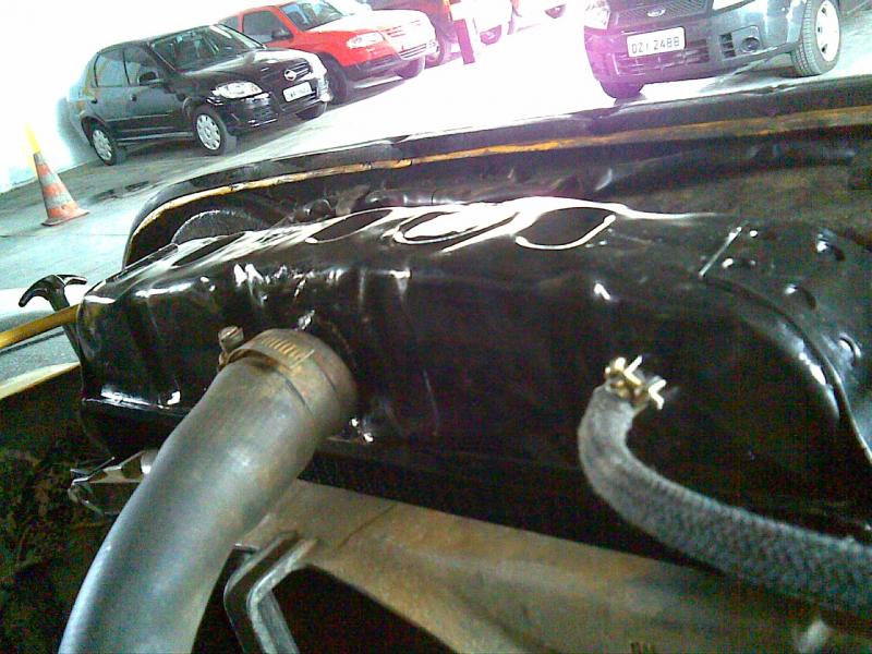

    Bom, sei que as dúvidas aqui foram sanadas e a galera já está selada ( ops! ).
    Porém, como eu tb resolví fazer essa bagaça, acabei documentando os procedimentos e acredito que pra alguém que futuramente possa vir a ter dúvidas, as fotos possam ajudar em algo.
    Primeiramente fui na casa de peças e pedí o reservatório de expansão do Gol G3, pois o bico que foi instalado no radiador seria dessa bitola. Garfei dois suportes do varão da cortina de casa ( que a patroa não leia isso ) pra usar de suporte do reservatório no cofre do motor do Jeep.
    Mandei trocar a colméia do radiador com um especialista aqui do Ipiranga, eliminar o bocal superior e já instalar o bico de saída da água superior.
    Por sorte, meu mecânico na reforma inicial do Jeep, já tinha deixado o T no cano da parte de baixo do radiador, então não tive que ir em busca disso.
    Comprei as mangueiras superior e inferior ( 1 metro de cada ), e as 4 braçadeiras.
    Meia horinha depois, estava colocando água de novo no radiador via reservatório. Muito bacana!
    Seguem as fotos:
    Foto 1 -> Suportes na parede corta-fogo;
    Foto 2 -> Reservatório Instalado;
    Foto 3 -> Ligação da mangueira superior no radiador.

    Continuando..
    Foto 4 -> Suportes na parede corta-fogo;
    Foto 5 -> Close no reservatório já devidamente conectado;
    Foto 6 -> Instalação no T da mangueira inferior do radiador;
    Foto 7 -> Reservatório.

    É, as fotos se foram... deixa eu ver o que consigo aqui:
    Miniaturas de Anexos Miniaturas de Anexos radiador selado-1.jpg   radiador selado-2.jpg   radiador selado-3.jpg   radiador selado-4.jpg   radiador selado-5.jpg
  • #90
    18/02/2004
    Sao Paulo/
    672
    O resto das imagens. Acredito estar na mesma ordem de quando eu tinha postado.
    Miniaturas de Anexos Miniaturas de Anexos radiador selado-6.jpg   radiador selado-7.jpg
