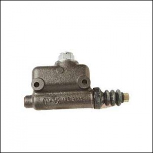

    Não sei qual é o seu sistema de freio, o meu é o original do willys, o meu cilindro fica embaixo da barra de direção e ele é completamente vedade, a única maneira de ver o óleo é tirando a tampa, estou enviando uma foto do modelo do meu cilindro.

    Citação Postado originalmente por wcas Ver Post
    Mais não dava pra ver que estava vazio sem abrir ??? Só curiosidade, porque o meu consigo ver o nivel só de olhar pra ele.
    Se for cilindro mestre original só da pra ver o nível tirando a tampa. A não ser que tenha aquele reservatório de plástico que fica mais em cima na parede corta fogo, que tem uma mangueirinha ligada à tampa do cilindro mestre lá em baixo.
    O seu deve ser isso, se tem o sistema de freios original.
