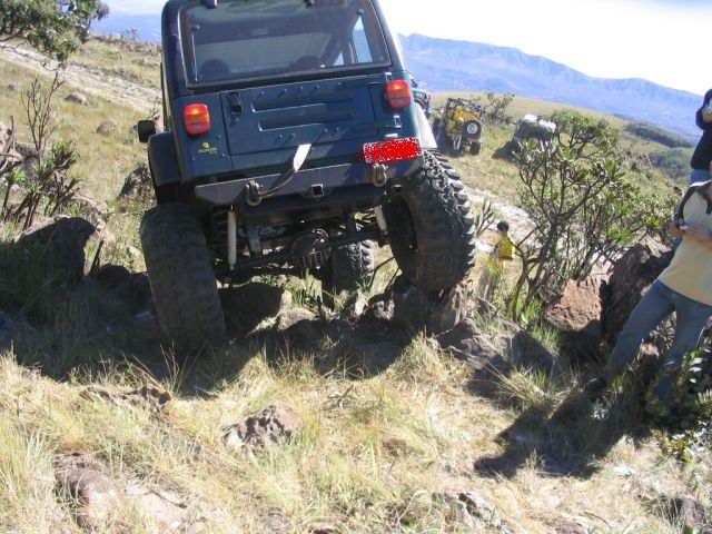

    bom pra num ter que esperar até o fds peguei as fotos do trial de nova lima e tem uma do wrangler (infelizmente não o do meu tio ) do Tannuri , e mostra até que bem a lanterna traseiras dos wrangler >97
    pela luz do sol num dá pra notar mas a luz de ré é ligeiramente fumê como as do caminhão volks , e notem tb que parece estar de ponta cabeça mas no wrangler é assim , eu instalei da maneira que estamos acostumados com a luz de ré, pra cima , e com isso posso utilizar da luz de placa presente na lanterna do caminhão
    igulazinha a do volks
