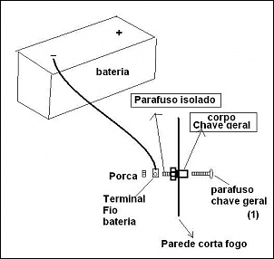

Já que tocaram na chave geral....Aonde, quero dizer na intersecção de que fio, vc. instala ela.
Meu irmão disse que só faria sentido se fosse no neutro...e eu ...bom, fiquei neutro....hahahahahaha..
Eu quero colocar uma no Caroço mas tenho medo de por fogo no danado.
possuo um fusca e um jeep willys,ambos,possuem chave geral ,não sei como se instala,só sei que ela corta no negativo da bateria,mas os polos podem variar.

A chave geral mais simples é apenas um corpo metálico que é fixado normalmente na parede corta fogo (ou outro lugar na chapa do carro) de preferência escondido, de um lado é fixado o cabo negativo da bateria diretamente no parafuso isolado (esse parafuso é isolado do corpo da chave geral) e do outro lado é colocado um parafuso que simplesmente faz a ligação entre o "parafuso isolado" e o "corpo" da chave geral e joga o aterramento na carcaça do carro, e tem dupla função:
1. Tentar proteger contra roubo, pois todo o aterramento do carro fica desligado, mas se o ladrão tiver um parafuso na mesma rosca e souber aonde elá está não adianta nada.
2. "Protege" o sistema elétrico contra curtos, desde que vc esteja no carro e quando houver curto vc desliga/solta o parafuso. (corre-se o risco de se não estiver bem apertado/conectado tanto na lataria ou mesmo o parafuso (1) de ter falhas no sistema elérico. (tive um Jeep 1954 com uma chave dessas certa vez estava na Rod. Raposo Tavares á noite e longe de S.P. e o Jeep começou a falhar e as luzes a piscar, achei que eu ia ter um contato imediato do 20º, depois que apagou tudo de uma vez descobri que era só o parafuso solto e foi só alegria).
OBS: com uma chave geral dessas desligada o alarme não funciona, uma certa vez eu instalei um alarme e a chave geral e como o alarme não funcionava eu tive a infeliz idéia de colocar um fiozinho fino apenas para aterrar o alarme, só que resolvi dar a partida sem ligar a chave geral para testar e todo o aterramento da partida acabou sendo feito pelo alarme. Resultado...torrei o alarme foi um fumaçê só.
OBS 2: Não esquecer de aterrar a carroceria no chassi (normalmente já deve estar).

e se colocar uma bateria auxiliar só para o alarme?

o q acontece?
tks
Até poderia funcionar, mas todo o circuito do alarme/sensor de portas/ignição, o aterramento de tudo isso tem que ser independente do circuito original do carro.
Sem falar que a bateria vai ser recarrecada com qual alternador? com o mesmo original do carro? aí vc fecha tudo no mesmo circuito, e se fizer burrada quem sabe tem a sorte de transformar as duas baterias em um circuito de 24V e torrar tudo...Hahahahahaha! é melhor deixar o ladão levar, pelo menos não morreremos queimados. Talvez pode até funcionar com diodos para isolar os dois circuitos mas isso é coisa para engenheiro, ou um técnico experiente. Ou quem sabe dois circuitos independentes com dois alternadores? Eu não arrisco com isso.
