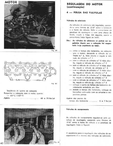

    Arlindo Costa
    preciso saber a sequencia de torqueamento do cabeçote motor bf 161 6cc o meu passou agua pro oléo, preciso do arquivo
  • 22/09/2014, 10:00
    eliasFerreira
    1 Anexo(s)
    Postado originalmente por Arlindo Costa Ver Post
    Infelizmente a imagem está pequena, mas já ajuda.
    Anexo 478122
