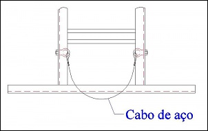

    Deve ter ficado até super dimensionada essa chapa.
    Uma idéia que me surgiu seria colocar dois olhais na dianteira, próximo a travessa do radiador e passar um cabo de aço 3/8" entre eles formando um arco. Com isso o esforço fica dividido em dois pontos do chassi e vc pode limitar o esforço pela espessura do cabo.

    Citação Postado originalmente por TUTU filho Ver Post
    Salve galera... entaum... comprei um gancho de apoio, para rebocar...
    eu ia colocar ele na longarina dianteira... mais puts.. pensei... corro o risco de desalinhar o chassis se tiver que fazer muita foça, pois esta de um lado só..... naum é???
    ai peguei uma chapa de mais ou menos 10 mm, cortei na medida de uma longarina até a outra, e da carroceria até o parachoque (como se fosse uma mesa para guincho)... furei e coloquei o gancho no meio......
    sera que vai prestar??????????
    O meu é assim, eu nunca precisei ao extremo... até por que não preciso ser puxado em trilhas, afinal de contas tenho um CJ-3A - famoso imbatível...
    Mas vamos deixar de tolices... o meu é como está na foto, agora o que você fez deve ser como fiz só que instalou na chapa bem no centro do veículo é isso?
    Agora com uma diferença, a chapa que coloquei é daquelas tipo piso de ônibus... espessa, a que você colocou com certeza é bem mais forte.... agora eu não acho que esteticamente ficou bonito... não sei se ficou resistente... mas se fosse mudar, mudaria para anilhas nos próprios pára choques em frente as longarinas, pois assim o esforço seria bem distribuído entre a logarina, não forçando a abrir as mesmas como corro o risco de acontecer ao meu!!!
